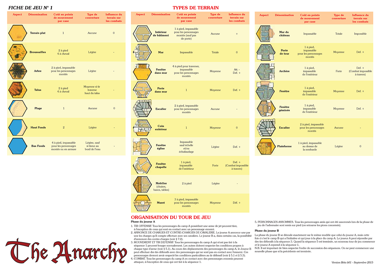

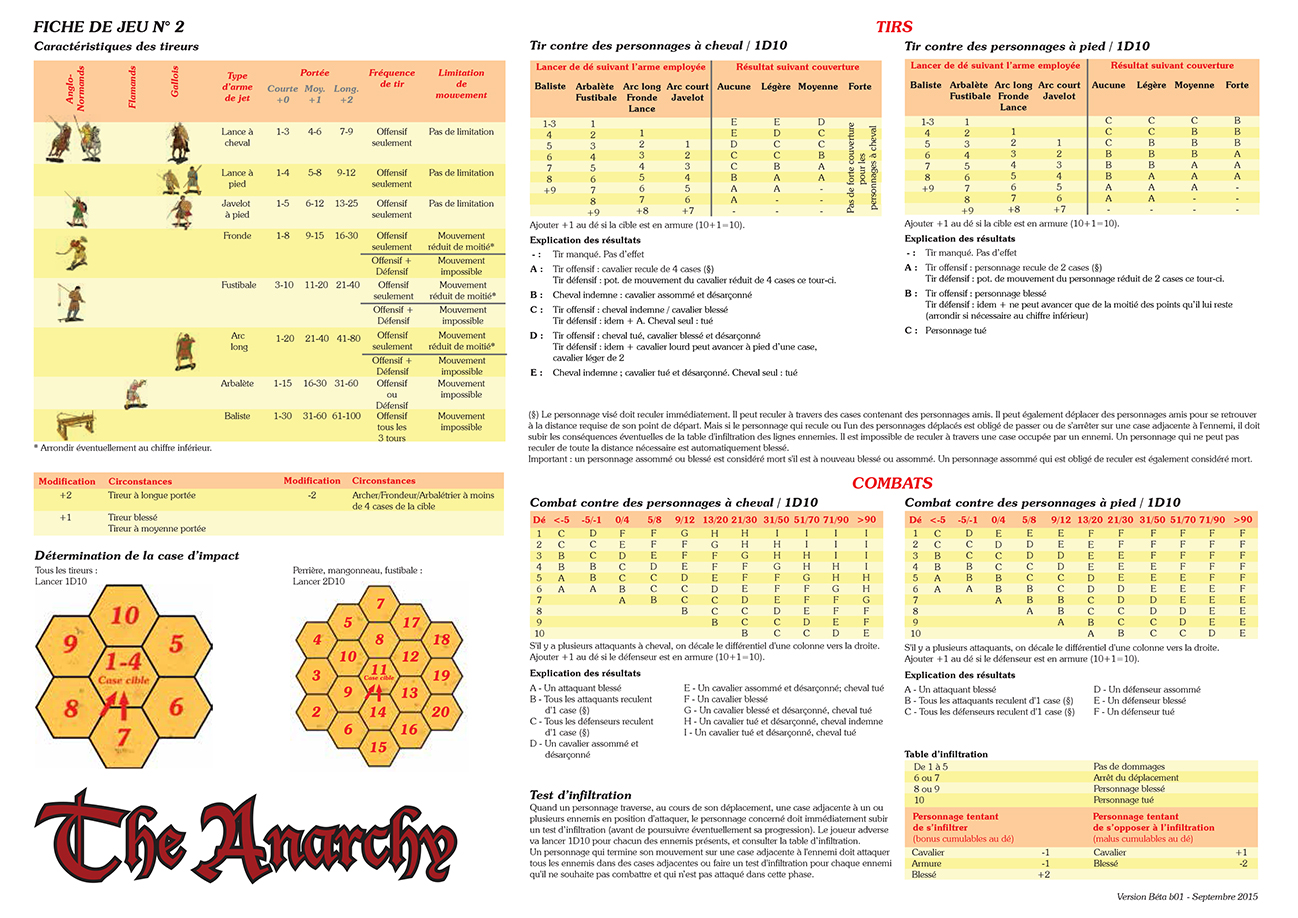

Messagepar buxeria » Dim Sep 06, 2015 6:50 am
J'ai commencé le travail sur les règles et voici déjà les 2 premières fiches de jeu.
La fiche des terrains est encore incomplète.
Les nouveautés concernent les fenêtres de l'église et le mobilier (chaires de la salle capitulaire, bancs et tables du réfectoire). Merci de me dire si vous êtes d'accord avec mes propositions.
La fiche de tirs et de combats apporte également son lot de nouveautés :
- L'arc long est encore une version primitive (Crécy, c'est dans 200 ans !). Si la portée est supérieure à celle de l'arc court, celà reste encore dans des proportions raisonnables.
- Regardez les valeurs données au fustibale, qui est la toute nouvelle arme proposée dans le jeu. Compte tenu de son tir pendulaire, il faut qu'il y ait au moins 3 cases entre le tireur et la cible pour la portée minimale.
- Même remarque concernant l'arbalète, qui ne prendra vraiment son essort que 50 plus tard sous Richard Coeur de Lion et Philippe Auguste. J'ai repris les valeurs proposées dans Diex Aïe, qui sont plus faibles que celles des jeux de la série.
- J'ai tenu compte des remarques de TimProd et ai rendu les tables de combat plus létales pour les différentiels élevés (environ 10 points de mieux). Je vous laisse tester et me dire ce que vous en pensez.

Messagepar TimProd » Mar Sep 08, 2015 9:32 am
Voilà des évolutions intéressantes ! :D
1/ S'agissant des nouvelles tables de combat :
Ca m'a l'air de résoudre en grande partie ce que je pense être le seul défaut de la règle "Diex Aie - Guiscard", c'est à dire ne pas permettre à notre penchant sadique (ne le niez pas !) de s'exprimer, lorsqu'un chevalier monté engage un paysan ou un homme d'arme blessé en étant sûr d'obtenir un résultat positif voire, presque sûr "d'escrabouillasser" la piétaille qui lui fasse.
C'est quand même l'un des plaisirs de base de Cry Havoc ! bang
Si l'on regarde de plus près, en reprenant l'exemple d'un chevalier à 24 en Att qui engage le bourgeois à 2 en défense :
- Règle Cry Havoc/Croisades/Magna Carta = la messe est dite avec un rapport à 12 vs 1.
- Règle Anarchy = différentiel de "21/30" ce qui donne un seul résultat négatif de recul (B) avec un 10 au dé.
Ceci me semble très acceptable.
Toutefois, petite remarque sur le différentiel précédent "13/20" = j'aurais mis deux résultats B en fin de colonne au lieu de "9 B" et "10 A".
Je vais regarder de plus près la table des cavaliers, sachant qu'elle est plus délicate à modifier.
Reste à savoir si les modifications engagées n'ont pas un effet de marge d'un autre ordre...
Je vais ressortir CHOC de son placard, le modifier en conséquence, puis tester quelques combats en boucle à l'occasion.
2/ S'agissant de la fustibale, je pense que sa place devrait être dans la même colonne que la fronde, sa "plus valu" pouvant être déclinée dans une portée plus longue, sans efficacité supplémentaire à l'impact. En effet, si l'on peut concevoir qu'en réalité l'impact d'une fustibale est sévère, la mettre dans la colonne des arbalète en fait une arme de destruction massive qui aurait dû avoir un succès retentissant et pérenne sur les champs de bataille du moyen-âge.
Quant à sa distance minimale, cela semble de bon aloi.
Sinon, d'une manière plus globale, s'agissant de la problématique de l'efficacité des armes de tir et de jet de notre série ludique, je pense que cela tient à la nature des tireurs sur champ de bataille. En effet, les tireurs de l'époque étaient dans une doctrine de tir de saturation, que cela soit par le nombre de tireurs "arrosant" une zone ou le nombre de cibles groupées faisant que l'on visait un groupe et non un individu. Ceci rendait ces armes bien plus efficaces sur un champ de bataille rangée que lors d'une escarmouche à l'échelle individuelle comme nous les jouons.
En cela, je trouve la séquence de tir en deux temps de Guiscard et suites très bien vu (bien plus intéressant de tirer sur un groupe dorénavant, les multiples tests passés sous CHOC me l'ont démontré).
A+

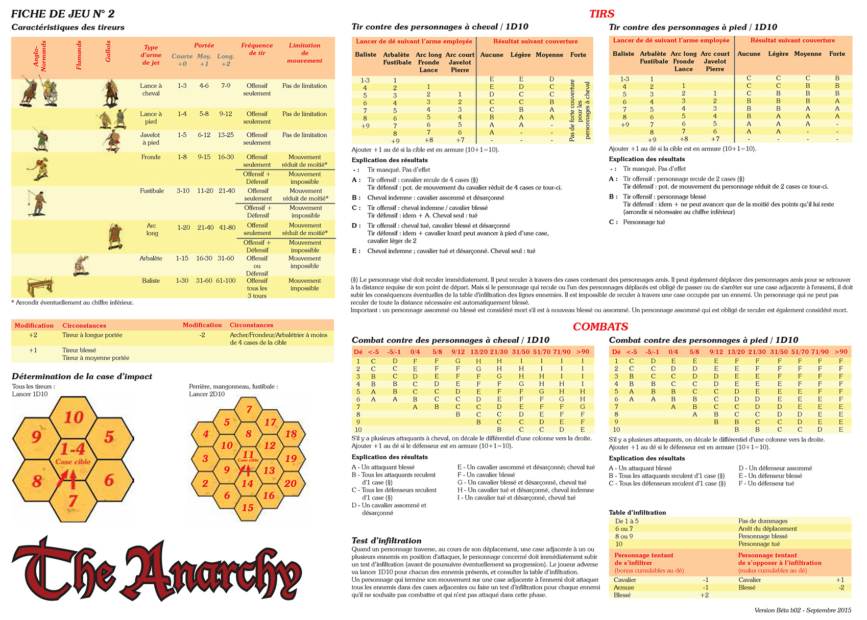

Re: Les règles de The Anarchy
Messagepar buxeria » Sam Sep 26, 2015 11:44 pm
C'est vendu ! Voilà la table modifiée :
