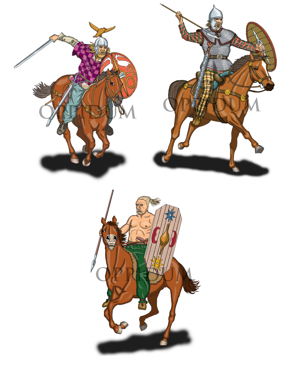

Les premiers pions pour Oppidum ont été présentés il y a une quinzaine de jours.
Les voici ci-dessous en grand (cliquez sur les illustrations pour les voir en plus gros encore.
Image Image Image

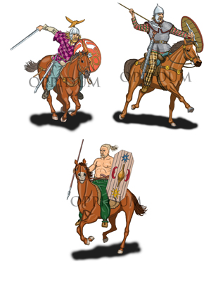

- Les cavaliers représentent 2 cavaliers celtes et un cavalier germain, qui servira comme auxiliair dans l'armée de César.

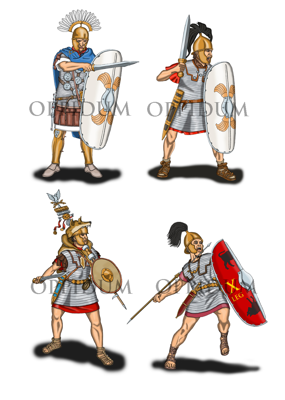

- Les Romains sont composés d'un centurion, un porte-enseigne et 2 légionnaires.

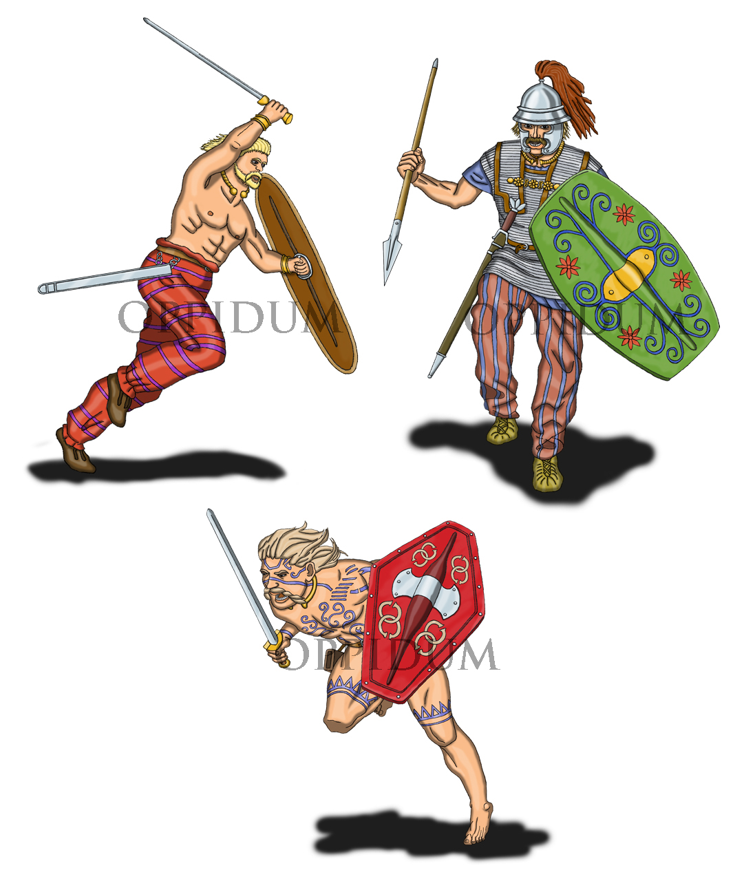

- Les Celtes (Gaulois ou Bretons) présentent les 3 types de fantassins: un homme protégé par une cotte de mailles, qui sera reprise par les Romains sous le nom de Lorica hamata, un homme torse nu et un autre totalement nu, avec des peintures à signification religieuse.

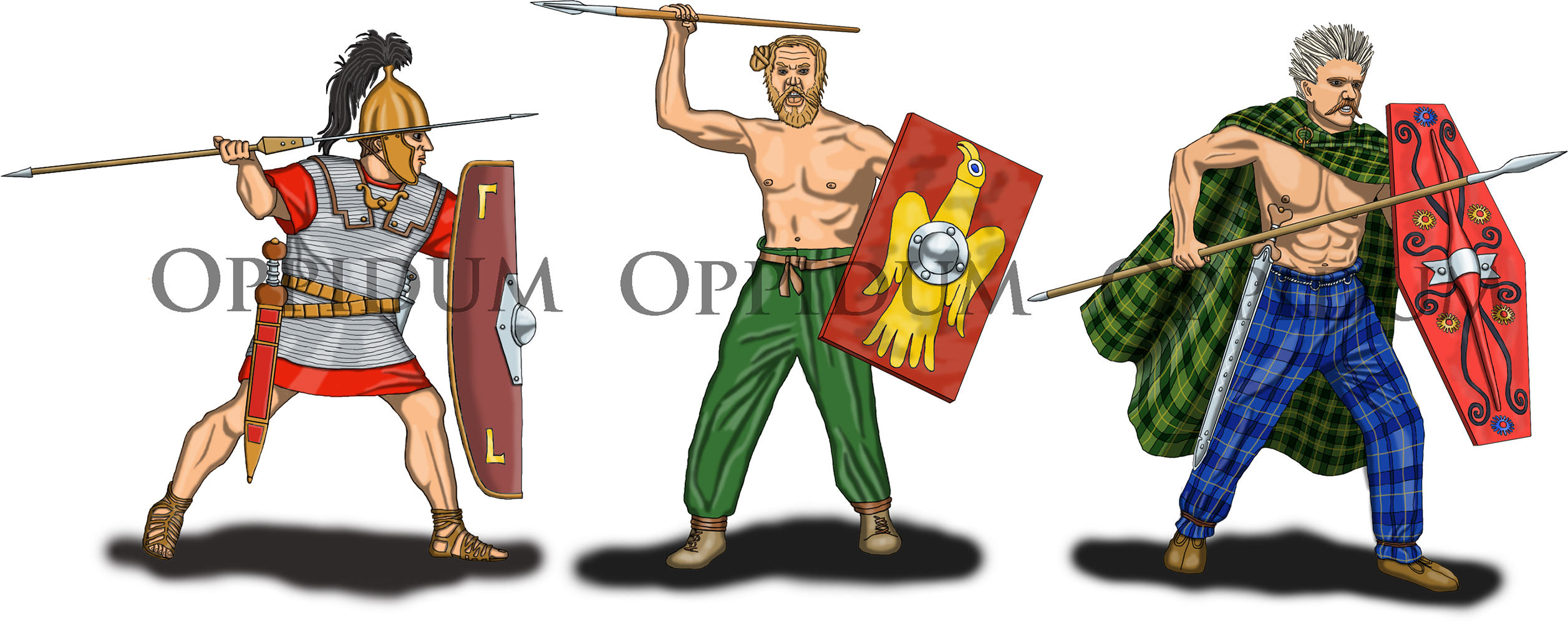

Voici une autre série de 3 personnages :
- un Romain lançant son pilum. Je pense à une règle spéciale quand le pilum est tiré pour rendre le bouclier de l'adversaire inutilisable. Peut-être un marqueuer avec un-2 en défense pour le personnage adverse ?
- Un Germain avec son noeud souabe caractéristique dans les cheveux,
- Un Gaulois avec un manteau et braies en tartan. A noter que la réalisation de ces tartans prend un temps fou (10 heures pour celui-ci), et que je risque de ne pas finir les pions en Août pour pouvoir sortir le jeu avant de la fin de l'année.

Pour le guérir Celte nu je crois déjà l'avoir dit, la peinture bleu est aujourd'hui considéré une erreur d'interprétation. Un ami Suédois d'est presque fait étriper sur FB quand il a publié ses photos nues avec peinture. Ça a l'air bien mais apparemment c'est pas histo.

Messagepar Cruchot » Mer Jan 18, 2023 9:28 pm
Pour le celte nu, j'ai comme référence les gésates à Télamon, cités par Polybes . C'est 2 siècles plus tôt. De mémoire, Jules n'en parle pas dans ses commentaires. Pas plus qu'il ne détaille les probables raclées reçues lors d'escarmouches lors des révoltes sous Vercingétorix. Il évoque sans trop balancer :lol: :lol:

Messagepar buxeria » Jeu Jan 19, 2023 3:02 am
Je suis un fan de réalité historique, mais je ne m’interdit pas quelques libertés si ça rend le jeu plus visuel (sachant que les boucliers seront toujours utilisés comme cache-sexe :lol: ).

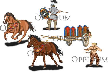

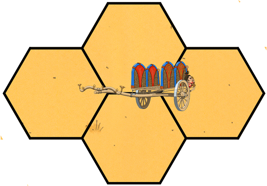

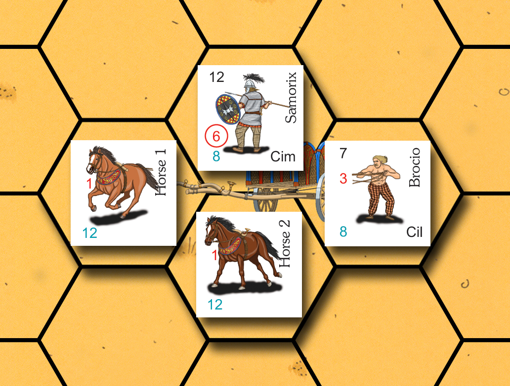

J'ai passé ces 2 dernières semaines à concevoir les différents composants du char de guerre celtique ! Il nécessite deux pions de 1 case pour les chevaux (ou plutôt les poneys), et il peut accueillir 2 personnages : un conducteur et un guerrier. C'est pourquoi j'ai décidé de créer une base à 4 hexagones avec le dessin du char, sur laquelle on place les 4 pions individuels. Espérons que cela facilitera le déplacement de l'assemblage sur la carte.
Le dessin du char est en fait légèrement plus grand que la taille réelle (relative) des différents personnages. Je me demande si je devrais lui donner la même taille (ce qui signifie qu'il serait presque complètement caché par les pions au dessus), ou le rendre encore plus grand pour être facile à repérer. Dites-moi ce que vous en pensez.
Les règles d'utilisation tactique de ce char et de ses personnages restent à écrire. Historiquement, ce char était utilisé comme une sorte de taxi sur le champ de bataille et non comme un ancêtre des chars d'assaut. Le guerrier lançait ses javelots ou ses lances sur les ennemis proches avant de sauter du char et de combattre à pied, avec la possibilité de rappeler le char pour fuir la bataille si nécessaire.

Messagepar bern » Mar Jan 31, 2023 12:48 am
un peu plus grand

Messagepar buxeria » Mar Jan 31, 2023 1:20 pm
J’ai proposé plusieurs variantes sur le forum Facebook, avec une base de 3 cases, ou un pion de 2 cases et même un pion d’une case avec les 2 chevaux ! Je vais les partager ici aussi.

Messagepar Gadifer à cheval » Mar Jan 31, 2023 2:01 pm
buxeria a écrit:J’ai proposé plusieurs variantes sur le forum Facebook, avec une base de 3 cases, ou un pion de 2 cases et même un pion d’une case avec les 2 chevaux ! Je vais les partager ici aussi.
Visuellement je préfère la version trois cases, et les deux chevaux ensembles.
Je suppose que la mort d'un seul animal suffit à stopper le char et que le changement de chevaux en cours de partie prendrait trop de temps pour un tour de jeu.
