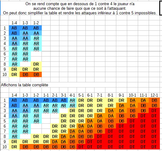

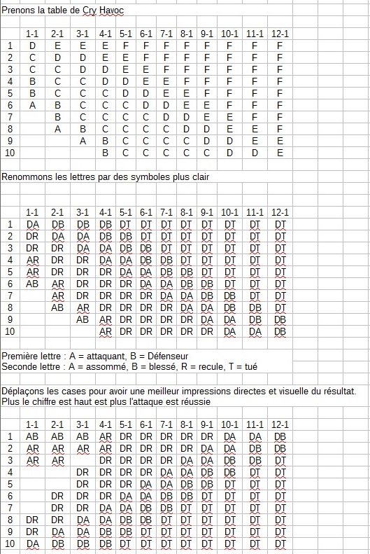

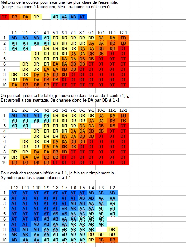

Messagepar vouldic » Mer Sep 23, 2015 12:26 pm
Voilà le résultat de vos remarques. Je suis partie de la table de combat de Cry Havoc et je n'ai fait qu'une seule modification sur la table de 1 contre 1 et j'ai également rendu possible le combat inférieur à 1 contre 1. Qu'en pensez-vous ?
Cordialement.
Etape 3
Etape 2
Etape 1
vouldic
Messages: 103
Inscription: Lun Déc 26, 2011 11:52 pm
Re: Nouvelle Règle : Pioun Renaissance
Heu... Il faut commencer par l'image du bas (Etape 1).

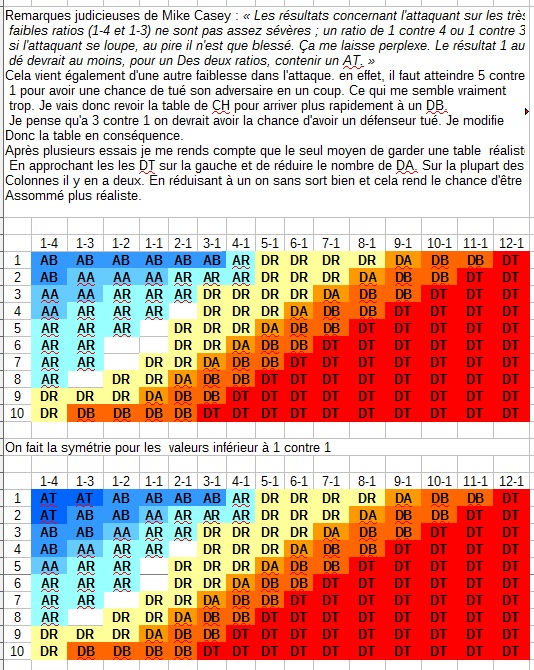

Messagepar Mike Casey » Mer Sep 23, 2015 5:20 pm
Les résultats concernant l'attaquant sur les très faibles ratios (1-4 et 1-3) ne sont pas assez sévères ; un ratio de 1 contre 4 ou 1 contre 3 si l'attaquant se loupe, au pire il n'est que blessé. Ça me laisse perplexe. Le résultat 1 au dé devrait au moins, pour un des deux ratios, contenir un AT.
Messagepar vouldic » Mer Sep 23, 2015 6:06 pm
Merci pour cette remarque constructive. Effectivement cela semble trop faible. Cela vient également d'une autre faiblesse dans l'attaque. en effet, il faut atteindre 5 contre 1 pour avoir une chance de tué son adversaire en un coup ???? Cela me semble vraiment étrange. Je vais donc revoir la table de CH pour arriver plus rapidement à un DT. Je pense qu'a 3 contre 1 on devrait avoir la chance d'avoir un défenseur tué.
Cordialement.
vouldic
Messages: 103
Messagepar vouldic » Mer Sep 23, 2015 7:21 pm
Voici la suite après la réflexion de Mike...
J'attends vos remarques constructives. Merci d'avance.
Cordialement.
vouldic
Messages: 103

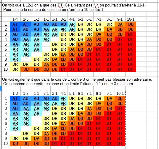

Messagepar vouldic » Mer Sep 23, 2015 8:37 pm
Je viens de faire une partie avec mon fils qui trouve dommage qu'à 1 contre 1, il n'y est pas la possibilité d'avoir un Tué. J'avoue que je suis assez d'accord. Sinon avec la table cela tournait vraiment bien et la lecture était vraiment simplifié par les lettres. De plus le réarrangement des cases est agréable. Lors d'un 10 on se réjouit avant même de savoir le résultat et réciproquement lors d'un 1 on pleure.

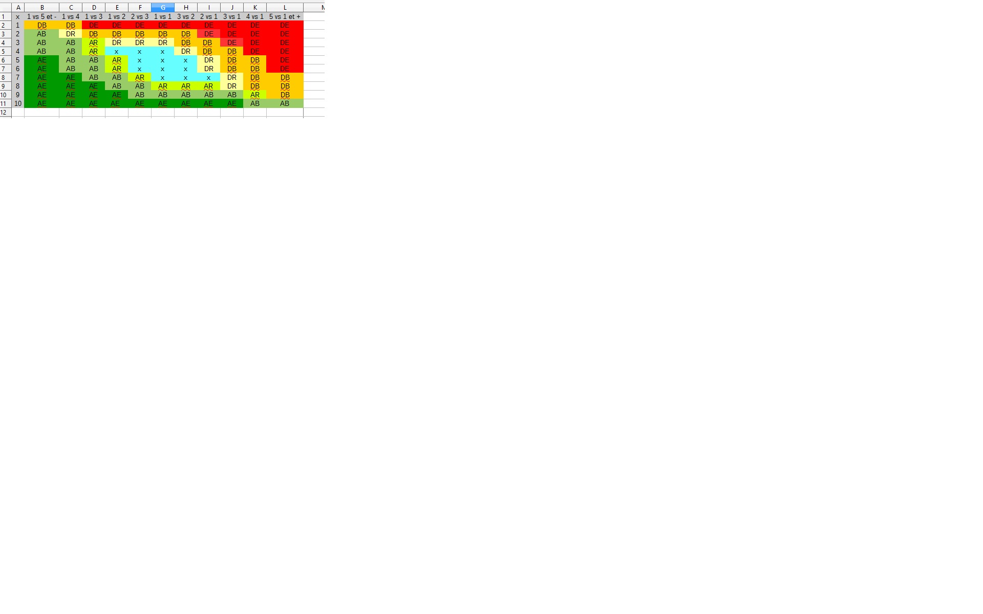

Messagepar vouldic » Mer Sep 23, 2015 10:52 pm
Bon. La chose qui se dégage de ses tests et de faire une version des règles numériques et une version pour les boites. Vous trouverez la suite sur le site du jeu.
